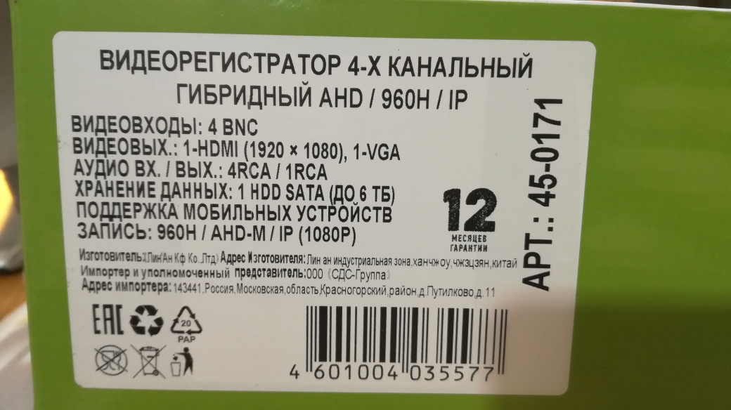

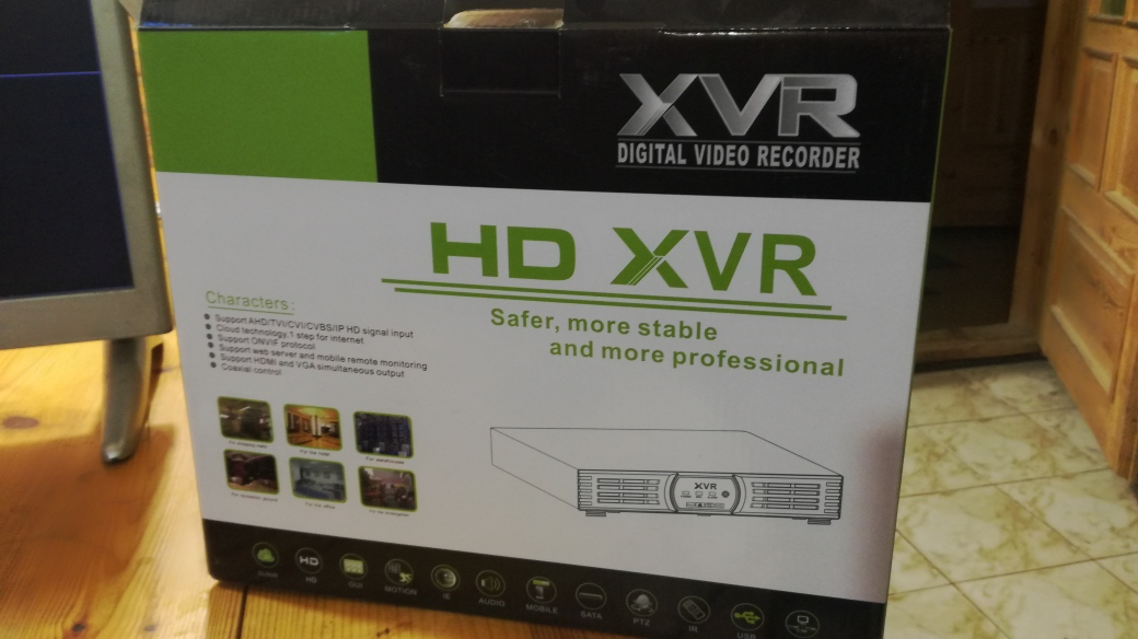

andrey--ka
Сообщения: 5
Зарегистрирован: 17 янв 2020, 13:47
Re: NBD7024T-P послал меня к инженеру. Помогите с паролем.
Сообщение andrey--ka » 03 фев 2020, 18:36
oleglevsha писал(а):
03 фев 2020, 18:24
Так какой у вас регистратор?
Если вопрос ко мне, то фиг его знает, какой. Китайский noname. Вот фото коробки.
Сообщения: 923
Откуда: alarmsystem-cctv
Сообщение oleglevsha » 03 фев 2020, 19:20
ни каких скриншотов версии не осталось?
