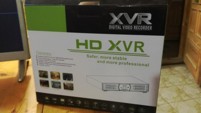

Если вопрос ко мне, то фиг его знает, какой. Китайский noname. Вот фото коробки.
