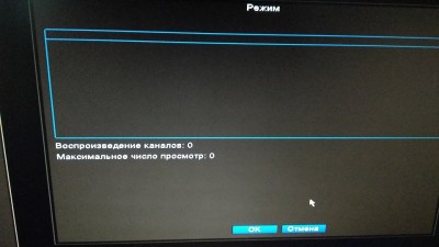

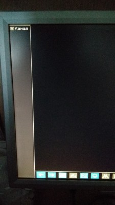

Здравствуйте. У меня возникла проблема. Прошил дамп памяти 25QH128AH1G. Перестали показываться каналы, сколько каналов. Что можно сделать?
