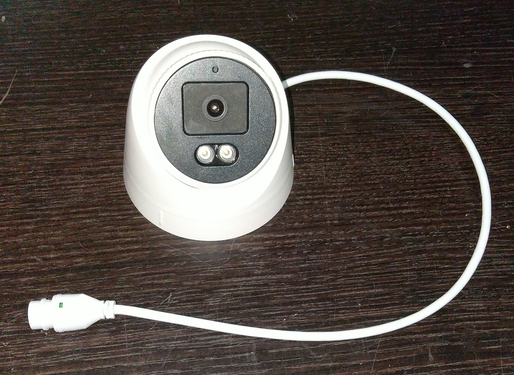

Вообще, в моих планах запустить корпуса с видимыми диодами, думаю со временем продажи будут 50/50. Вот пример работы подобной камеры в помещении.

Та камера, фото которой я привел, с микрофоном 3мп F1.4 по рознице стоит 2700р. Помещение кроме фонарей камеры ничем больше не освещается.NikolayHAOS писал(а): ↑27 окт 2020, 00:34камера.
