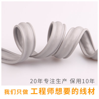

Видел ли кто нибудь в нашей широкастране такие проводочки, я чет только в китайче нахожу, его оттуда притащить наверняка дороже самого кабеля будет

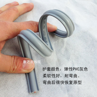

Как раз таки и не жёсткие, на тао видосик видел, если получится найти, ссылку скину, очень мягкий, кетайса его вокруг пальца наматывал. А вот в паритете я чет разочаровался когда увидел как порепался уличник в двойной изоляции, за пару лет всего.

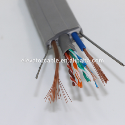

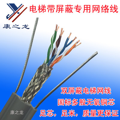

Да ну как он с тросом или стальной проволкой да ещё в двойной, тройной изоляции может быть гибким?

Там похоже капроновый трос, провод многожильный, оплетка мягкая.

Трос интегрированный в кабель это конечно хорошо но причем он, этот кабель, к монтажу в лифтовой шахте? Там другие нагрузки и режимы работы. Может я безнадежно отстал от прогресса, но всегда считал что тросовые кабели ориентированы на проброс горизонтальных линков. Где есть большие пролеты, ветровая нагрузка, прочая нагрузка в виде атмосферных осадков и как следствие - значительные усилия на разрыв. Ну и для проброса в закрытых шахтах-трубах где есть значительные усилия на растяжение при прокладке кабеля.
В шахте лифта другие условия и режимы работ линка. Там важны параметры гибкости и сопротивлению на излом. И тросовой кабель в шахте 50 м. нужен так же как зайцу..... тросы, какие они не были бы, там будут только мешать работе линка-подвеса.
Не - хочется "крутой и тросовой" кабель то ставте. Лично я бы искал кабель с параметрами не на разрыв а на стойкость или максимальную наработку кабеля на излом. Плюс с нормальной, не дубеющей от холода, изоляцией. Ведь шахты никто не отапливает и там зачастую дубарь еще тот зимой.

На фото явно виден стальной трос, диаметр вполне умеренный и потому не сильно жесткий. Но мне кажется он все ж слишком толстый и жесткий, не смотря на намотку на палец.
Другое дело что кабель этот избыточен, зачем еще питание, если POE 48в спокойно работает на 250 метров?
И согласен с karadjia, в 50-метровую шахту (а это 18 этажей) свободно висящий хлыст 25 метров - вполне жизнеспособен без троса, крепится в средней точке шахты. А с учетом крепления к основному жгуту вообще не актуально.
К тому же можно кидать тоненький 2-парный кабель и питание брать в кабине, что дополнительно снижает бюджет на кабель и сам кабель еще тоньше и мягче.
