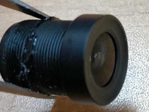

Похоже, что объектив не рассчитан на этот сенсор - к примеру есть объективы на 1/3" сенсор и на 1/2.5" они могут отличаться длиной, а так же может играть значение сферический и асферический объектив. Вот к примеру объективы для 1/2.7" на 3.6mm, сферический и асферический, имеют разную длину и фокусируются по разному. Надеюсь фото смогут передать как выглядят фронтальные линзы.

С держателем который идёт вместе с объективом, на этом сенсоре фокус настраивается отлично. У меня стояли такие объективы 4мм. и 6мм. на AHD imx307+2441 сейчас стоят на IP imx 307ev200
Сообщение AlienP666 » 16 фев 2021, 12:24
Обратите внимание на держатель он не имеет IR-CUT и высота совершенно другая.
