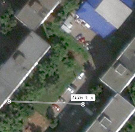

ALEX_SE писал(а):
11 июн 2021, 16:19
Вполне достаточно все что нужно видно. Темно рано наступает зимой но там за счет снега все видно. Только у меня расстояние поболее. Тут метров 25 до камеры а у меня 30-40.
9 этаж, грубо 2.5м на этаж, высота 22.5м, треугольник получается равнобедренный, значит гипотенуза примерно 32м.

Сообщения: 13807
Re: Выбор камеры с темным куполом
Сообщение kROOT » 12 июн 2021, 19:46
ALEX_SE писал(а):
11 июн 2021, 20:11
Ну я почти не ошибся :))
Зато я ошибся, решил померить на картах, по горизонтали получилось 42м, итого 48м получается, так что все по ТЗ!
