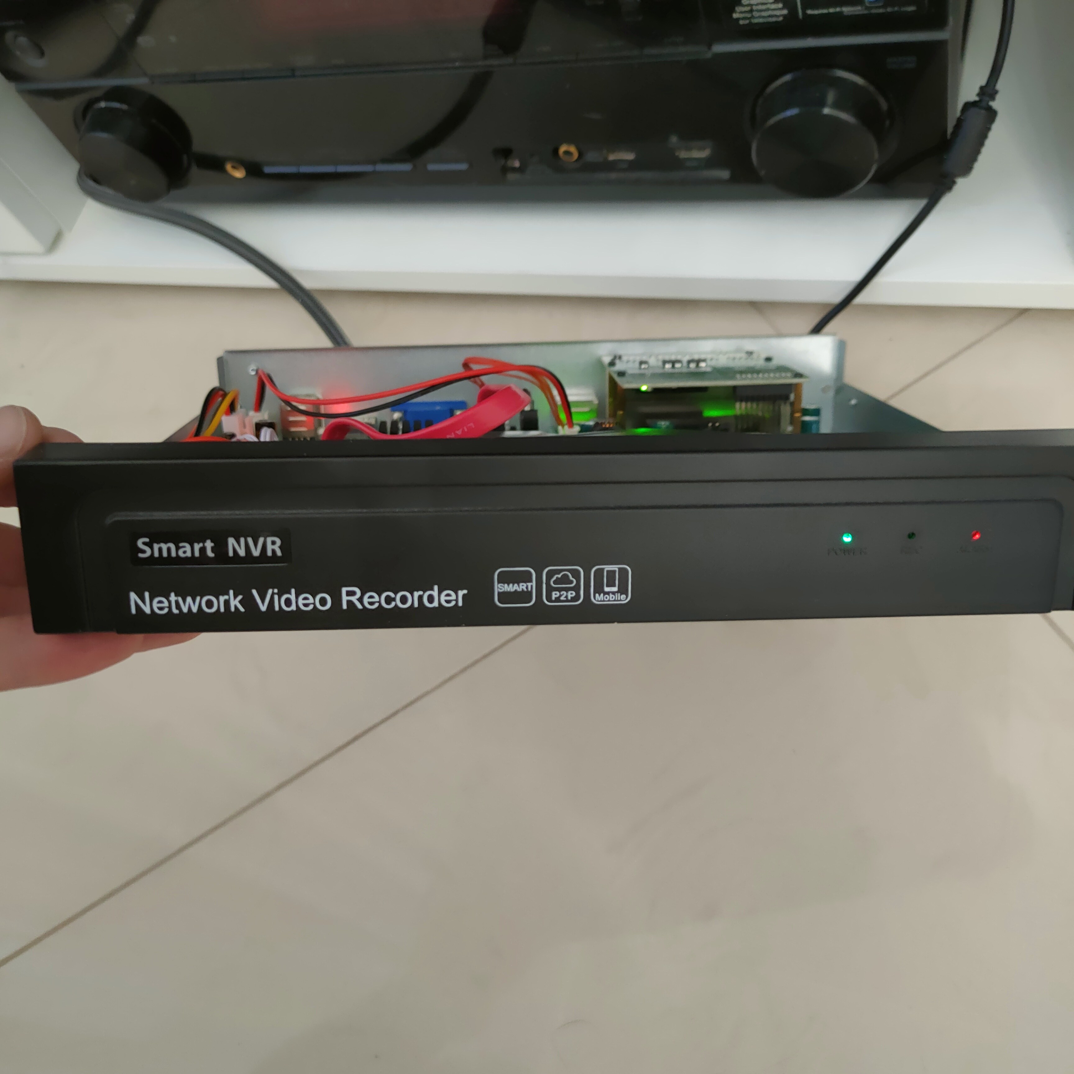

Проблема такая перестал работать выход hdmi на видеорегистраторе. Регистратор Китай, G.craftsman.
Был подключен к телевизору LG, все работало, седня включаю нет изображения, поменял на другой кабель hdmi толку нет. Через телефон камеры работают, все нормально. Подскажите что делать ? или только в ремонт ? За ранее спасибо!

Другой вход на телеке проверить. Все коммутации с hdmi должны проводится на выключенном оборудовании.

Попробовал, чуда не произошло увы

Ещё раз, все выключил и подключил на телеке в другой разъем, пишет нет сигнала.

Попробовал подключить к другому телевизору, телик подключенный кабель hdmi видит а регистратор нет ...

Попробуйте сделать сброс на заводские установки, если есть доступ с телефона. И посмотрите к чему подключен HDMI к процу, или буферу.

Сброс с телефона, думаю не получится. Прога AEeye3.0

Проверяйте напряжения на плате, возможно нет +5V.

Сам не смогу, нужно вести в ремонт.
