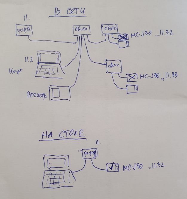

SergAG
Сообщения: 124
Сообщение SergAG » 24 окт 2024, 12:02
24 окт 2024, 09:53
Для этого и существуют стойки разной длинны
У меня вплавляемые в корпус резьбовые вставки. Их строго соосно поставить сложно. Поэтому если надо поднять на 10мм, это не сказывается, а вот если больше, может верх стойки увести от точки крепления платы.
Коллеги, подскажите, как мне подружиться с LMC. Только через нее можно настроить MC-J30, а мне не заставить ее увидеть камеры в сети.
Первая схема - топология сети (пусть будет подсеть 11).
Ко входному свитчу подключены регистратор и камеры через свои локальные свитчи. Рег видит все камеры, проблем нет.
Подключаю к нему (выключив вайфай) шлангом ноут. Смотрю его IP, там 11.2. То есть та же подсеть, что и на камерах, 11.32, 11.33. Однако поиск LMC их не находит. Почему?
Если камеру снять (вторая схема), то через роутер с той же, как у камер, подсетью, они ищутся и открываются.
1. Я для настройки использую AjDevTools, есть на офсайте, она попроще для настройки камеры
2. Что значит "не видит?". Автоматическим поиском или ручным добавлением по IP?
3. камера вообще с компа пингуется?
