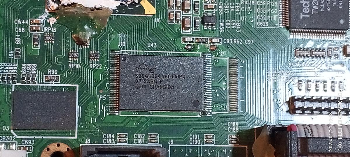

Процессор - GM8182ES-BC QJJ22-000 DG-1022
Флешь(Flash) - S29GL064A90TAIR4

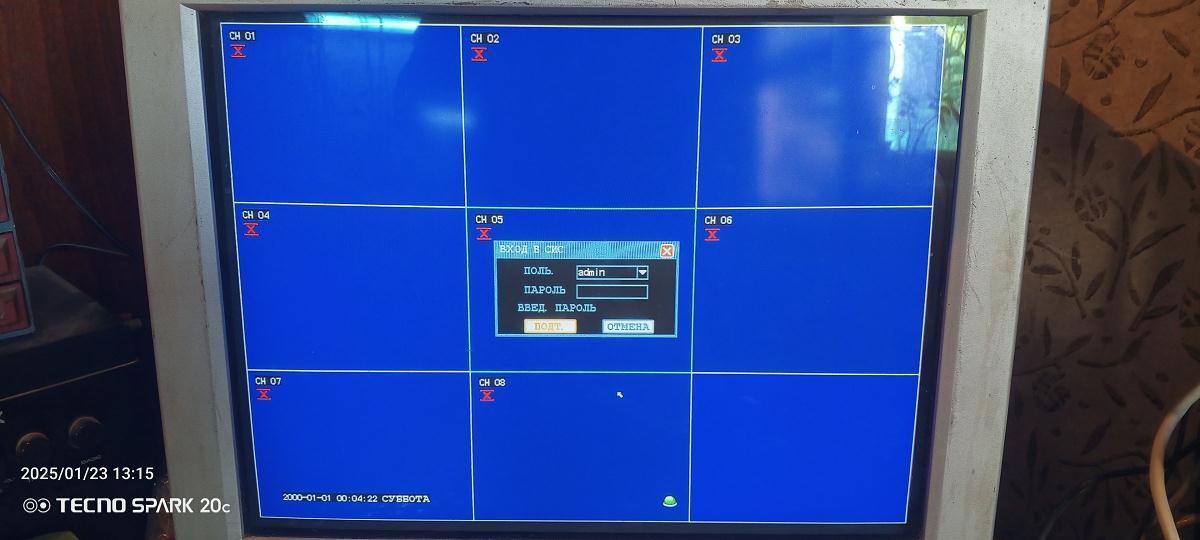

Скрин менюшки покажите. Понять нужно, там оригинальное ПО или от любимого двадцать лет назад всеми местными перекупами, Женьшень ТехВизион. Или Шеньжень))

Здравия Вам!Спасибо большое друг, за желание помочь,в дальнейшем учту это,но я уже слава Богу разобрался,в общем мастер код был 666666 позже фото менюшки скину.Если знаете как скопировать прошивку или полный дамп флешь не выпаивая её скажите,могу скинуть сюда может нужен будет кому то

Обещанные фото меню

А это полный дамп флешь,правда перепрошивкой не проверял,но думаю что слился нормально.
Считывал программатором Easy-Nand Tiny Tools,может кому то понадобится и поможет,если так, то кому этот дамп поможет отпишитесь в личку пожалуйста,дабы знать рабочий или нет.
Пароль DVR изменил на 000000 таким образом выходит admin и пароль 000000
В архивах дамп флешь,и фотки платы,меню.
Удачи в ремонтах!
