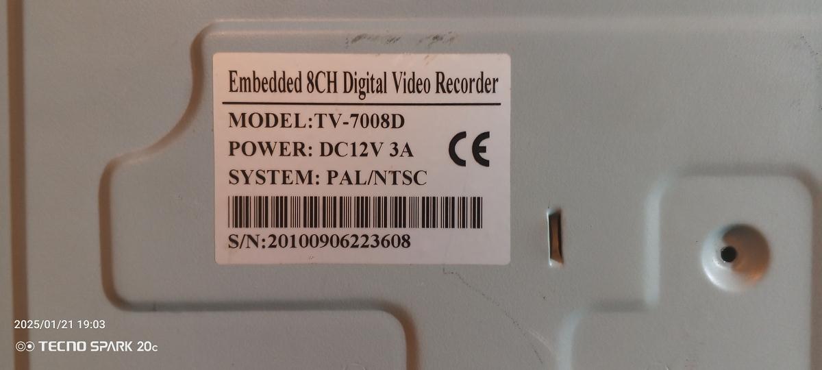

Прошу помощи.Знакомый принёс H.264 Network DVR recorder
забыли пароль,долго лежал без дела,теперь решили воспользоваться
и установить,но не получается войти в настройки,меню,в общем просит пароль.
Пробовал admin 12345,0000, user 12345,0000 в общем пробовал в разных вариантах,и с 5 нулями, и 1234, в комбинации с admin, и user, снимал батарейку,вводил в скачанные с инета программы дату и полученный пароль пробовал вводить, пишет что неверный пароль.
Сейчас батарейка снята дата на устройстве 2000.01.01
Кто знает может есть какие другие варианты для этого устройства помогите если можете.В сети никакой инфы на данный аппарат не нашёл.Спасибо заранее!
H.264 Network DVR
Embedded 8CH Digital Video Recorder
MODEL: TV-7008D
S/N: 20100906223608
Процессор - GM8182ES-BC QJJ22-000 DG-1022
Флешь(Flash) - S29GL064A90TAIR4
