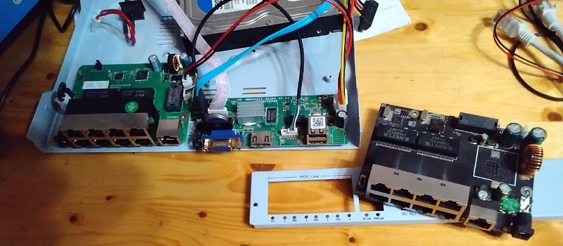

Re: Techage nvr не видить сеть и камеры
вскрыть корпус рега и проверить, все ли разъёмы подключены. пое модуль с лан портом в реге может быть отдельной платой соединёной с регом внутренней сетевой линией. питание на пое может быть и при этом внутренняя сеть не работать.
посмотрел, все подключено и залито чем-то, что даже переставить невозможно разъемы ) видимо проблема в железке какая-то
