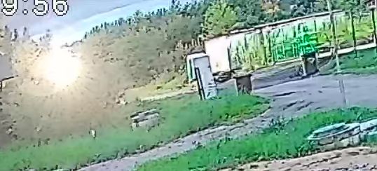

A6:

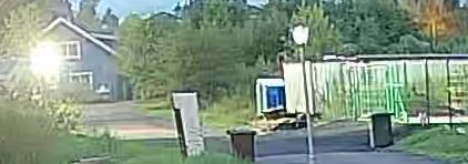

A8:
обе камеры снимали в разрешении 4МП
Между камерами метра 3, до объектов на кропе - 50 и более метров, обе картинки - верхняя граница кадра, но у A8 это центр, а у A6 - процентов 20 от края
A6 чуть мельче за счет чуть меньшего ФР, но там 10% разницы. А детализация у Ф8 существенно выше. Но вот расплывшийся фонарь на что списать?

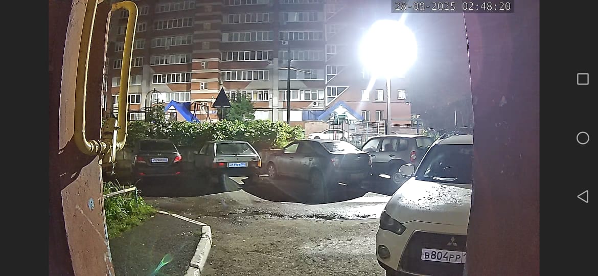

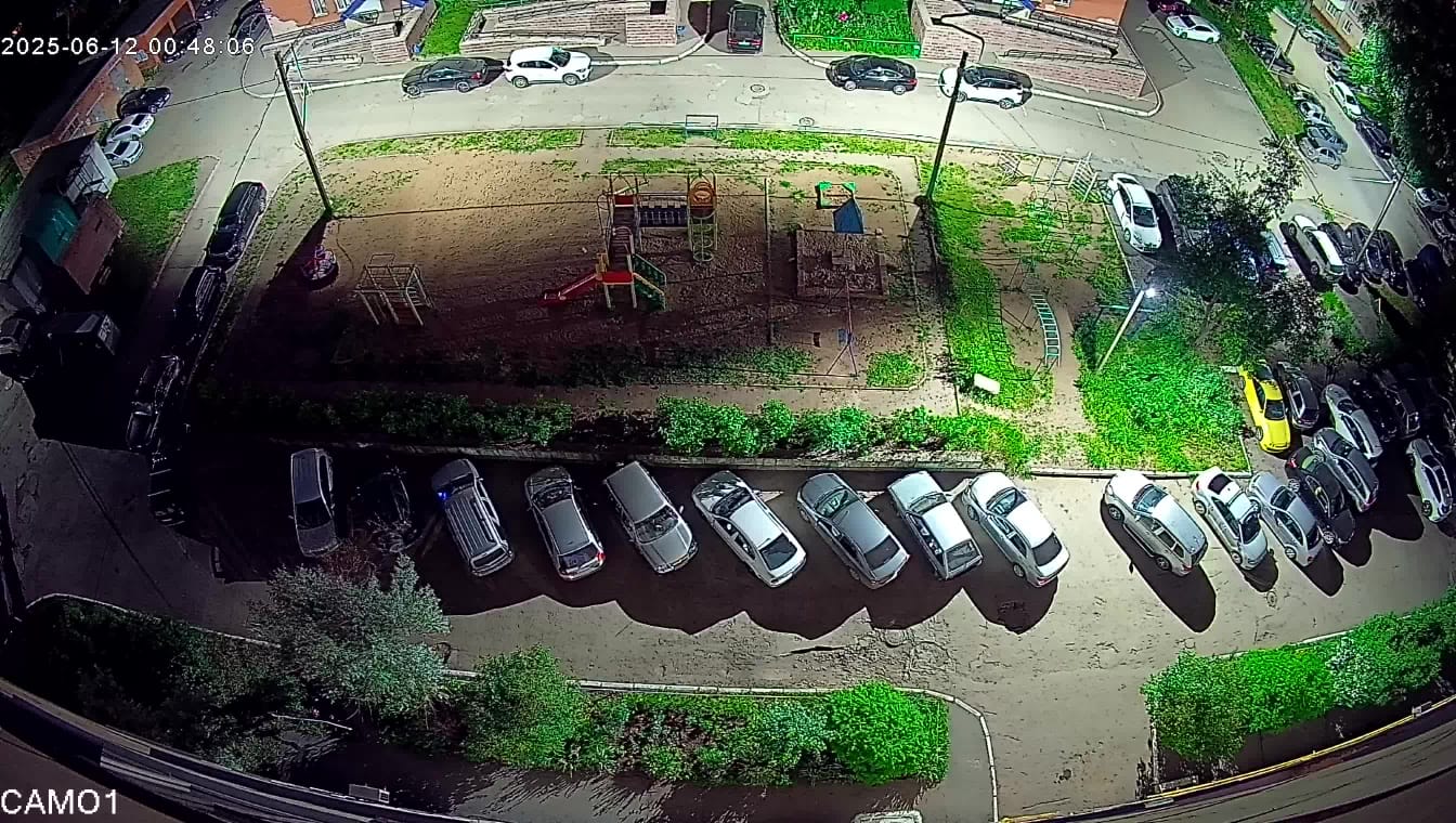

Вот на А6 от фонарей засветки нету.

разный размер пятка засветки - это и чуть разная чувствительность матрицы к пересвету (раньше в камерах вообще был блюминг и лишний заряд перетекал на соседние ячейки, вроде давно победили, не знаю насколько до конца), и разное качество оптики (дифракция, "растекание света").

По поводу фонаря, ближний к дому фонарь как раз и мешает камерам, у него колба рассеивает свет на 180гр. он один освещает почти весь двор. Ракурс правда не такой как у вас на фото с j30 выше видно.
