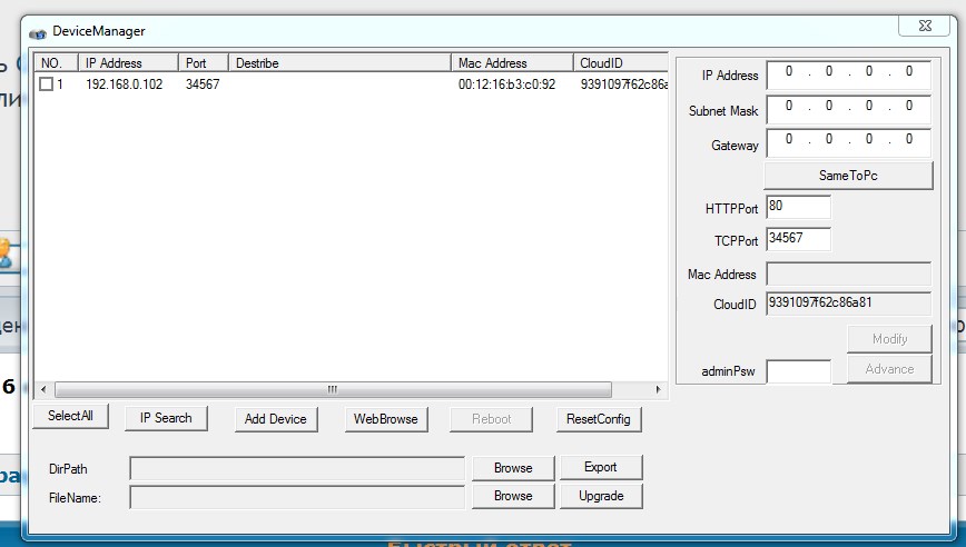

Зачем? Когда есть General DeviceManage[/quote]kROOT писал(а):[quote="fobos"введите в адресной строке IPадрес вашего регистратора. На ваш следующий вопрос:"как узнать IPадрес регистратора?" - отвечаю: можно варей пошаркать или , на худой конец, ip-сканером пройтись по диапазону возможных адресов.
спасибо прога отличная показала айпи и порт что теперь дальше с эти делать))

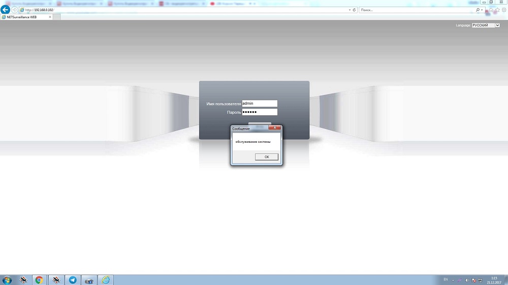

Открой браузер IE, зайди на веб с пустым паролем, раз ничего не менял!
Re: Помогите пожалуйста залочился китай регистратор
не заходит пишет находится в режиме обслуживания через веб интерфейсVirtualLink писал(а):Открой браузер IE, зайди на веб с пустым паролем, раз ничего не менял!

Фотку этого чуда можно увидеть?mos-den писал(а):не заходит пишет находится в режиме обслуживания через веб интерфейсVirtualLink писал(а):Открой браузер IE, зайди на веб с пустым паролем, раз ничего не менял!
VirtualLink писал(а):Фотку этого чуда можно увидеть?mos-den писал(а):не заходит пишет находится в режиме обслуживания через веб интерфейсVirtualLink писал(а):Открой браузер IE, зайди на веб с пустым паролем, раз ничего не менял!
