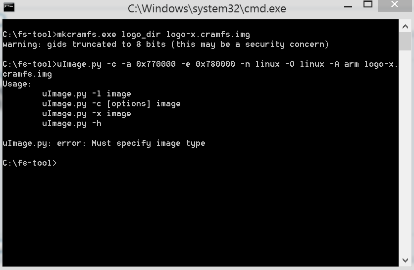

Поставил окружение питона.
Но команда uImage.py -c -a 0x770000 -e 0x780000 -n linux -O linux -A arm logo-x.cramfs.img
не работает. Что должна делать эта команда ?
команда uImage.py -l logo-x.cramfs.img теперь работает и показывает Load Address и Entry Point на оригинальном logo-x.cramfs.img.

Эта команда добавляет 64 байтовый заголовок для прошивки через uboot - самое главное там стартовый адрес и контрольная сумма.
наверно надо добавить параметр
-T standalone
uImage.py -c -a 0x770000 -e 0x780000 -n linux -O linux -A arm -T standalone logo-x.cramfs.img

скачал новую версию uImage.py.
Но к сожалению у меня после команды uImage.py -c -a 0x770000 -e 0x780000 -n linux -O linux -A arm -T standalone logo-x.cramfs.img тоже самое что и в прошлый раз.
Выводится
Usage:
uImage.py -l image
uImage.py -c [options] image
uImage.py -x image
uImage.py -h
uImage.py: error: Must specify data file
ошибка в переводе (Необходимо указать файл данных)
Тоже самое выводиться и если нет в папке файла logo-x.cramfs.img то есть до команды mkcramfs.exe logo_dir logo-x.cramfs.img Может просто uImage.py не видет этот файл и по этому не редактирует ?
Вот нашел в инете для линукса команду uImage.py -A arm -O linux -T ramdisk -n "linux" -e 0x780000 -a 0x770000 -d logo-x.cramfs logo-x.cramfs.img команда вроде отрабатывает но чудо не произошло. Не добавляется заголовок.

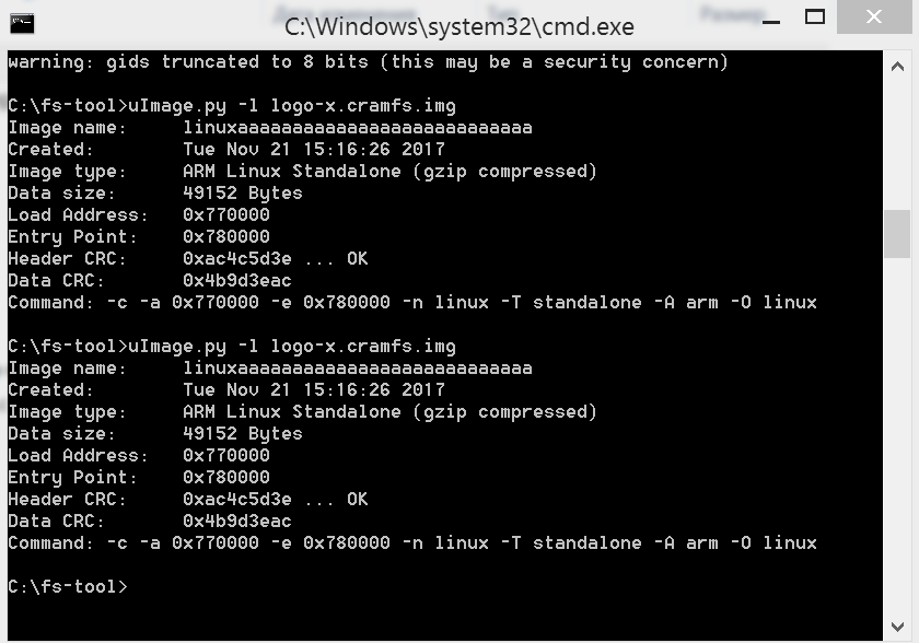

Отредактировал картинку. Командой mkcramfs.exe logo_dir logo-x.cramfs.img запаковал,
Затем открыл оригинальный файл logo-x.cramfs.img в WINHEX скопировал первые 64 байта и вставил в мой. И по команде uImage.py -l logo-x.cramfs.img вот что показало. Это оригинал и мой. Это что значит что получилось ?

Я так понял в этом заголовке хранится и дата создания и тип компрессии. В вашем дата сегодняшняя, в моем дата оригинала.
Да вижу у вас команда отрабатывает, у меня нет хз почему. Но в принципе пофиг если через WINHEX редактор можно добавит заголовок.
