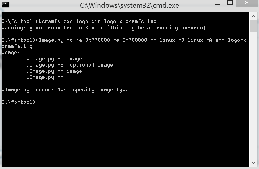

Поставил окружение питона.
Но команда uImage.py -c -a 0x770000 -e 0x780000 -n linux -O linux -A arm logo-x.cramfs.img
не работает. Что должна делать эта команда ?
команда uImage.py -l logo-x.cramfs.img теперь работает и показывает Load Address и Entry Point на оригинальном logo-x.cramfs.img.
Re: Помогите с 8 канальным NVR
Эта команда добавляет 64 байтовый заголовок для прошивки через uboot - самое главное там стартовый адрес и контрольная сумма.
наверно надо добавить параметр
-T standalone
uImage.py -c -a 0x770000 -e 0x780000 -n linux -O linux -A arm -T standalone logo-x.cramfs.img

скачал новую версию uImage.py.
Но к сожалению у меня после команды uImage.py -c -a 0x770000 -e 0x780000 -n linux -O linux -A arm -T standalone logo-x.cramfs.img тоже самое что и в прошлый раз.
Выводится
Usage:
uImage.py -l image
uImage.py -c [options] image
uImage.py -x image
uImage.py -h
uImage.py: error: Must specify data file
ошибка в переводе (Необходимо указать файл данных)
Тоже самое выводиться и если нет в папке файла logo-x.cramfs.img то есть до команды mkcramfs.exe logo_dir logo-x.cramfs.img Может просто uImage.py не видет этот файл и по этому не редактирует ?
Вот нашел в инете для линукса команду uImage.py -A arm -O linux -T ramdisk -n "linux" -e 0x780000 -a 0x770000 -d logo-x.cramfs logo-x.cramfs.img команда вроде отрабатывает но чудо не произошло. Не добавляется заголовок.
Может эти 64 байта можно добавить WINHEXом ?
на всякий случай прикрепил файл который создаётся после команды mkcramfs.exe logo_dir logo-x.cramfs.img может что с ним не то. Упаковал в архив т.к. расширение .img не добавить на сайт
Скрипт этот - аналог mkimage
Филосовский вопрос: А оно вам вообще надо, если настолько неинтересно этим заниматься?
Я вот еще заметил что забыл метод сжатия указать - вринципе он не нужен, а вдруг нужен.
Код: Выделить всё
C:\Users\NeiroN>C:\Users\NeiroN\Desktop\uImage.py -c -e 0x780000 -a 0x770000 -n linux -T standalone -A arm -O linux -d C:\Users\NeiroN\Desktop\logo-x.cramfs C:\Users\NeiroN\Desktop\logo-x.cramfs.img

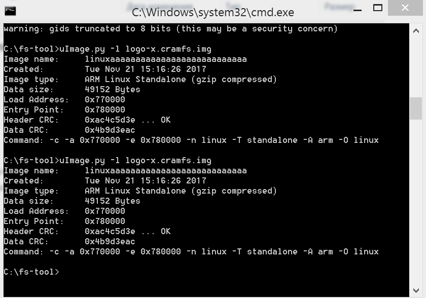

Отредактировал картинку. Командой mkcramfs.exe logo_dir logo-x.cramfs.img запаковал,
Затем открыл оригинальный файл logo-x.cramfs.img в WINHEX скопировал первые 64 байта и вставил в мой. И по команде uImage.py -l logo-x.cramfs.img вот что показало. Это оригинал и мой. Это что значит что получилось ?
И как тогда теперь этот файл и InstallDesc запаковать чтоб получился firmware.bin ?
PS понятно что InstallDesc надо редактировать.
Я так понял в этом заголовке хранится и дата создания и тип компрессии. В вашем дата сегодняшняя, в моем дата оригинала.
