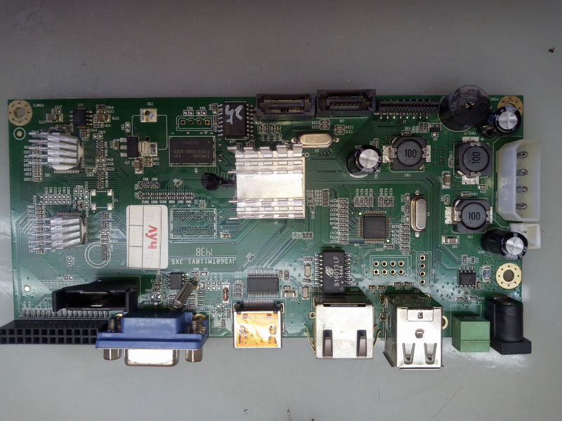

Помогите принесли такое чудо включается отображает экран
но ни одна камера не подключается
Кто сталкивался с таким подскажите где копать ? питание или ещё гдето ?
Ни одна камера не подключается все 16 входов

Начать надо с поиска RS232 и просмотра его логов если они есть. Также проверить питание декодеров: отклеить радиаторы с декодеров, посмотреть тип, поискать даташит, посмотреть куда оно должно приходить и есть ли оно там.
В теории: статикой выбило какой-то декодер и он просаживает питание и жутко греется.

Да его можно починить если только где-то стабилизатор сдох, а декодеры заказать и поменять сложнее и дороже - это если они входы у проца не спалили. Конечно как вариант прошивка глюканула, но это 1%

Проверил по стабам напряжение 3,3 в 5в и 9в ( странно 9 в ??)
Re: JOVISION JVS-D6016-S2 камеры не показывают
раз схемы нет - надо сравнивать с рабочим. Там 12в может быть - для жесткого диска, но питается он от 12в поэтому вряд ли будет стаб на 12в. скорее всего этот стаб выбило и он стал 9в гнать.

Линейники возле АЦП в первую очередь смотреть. 9В это где, на разъеме диска?OLEG-WAR писал(а):Проверил по стабам напряжение 3,3 в 5в и 9в ( странно 9 в ??)

Питание на Диске 12в ( там всёнорм)
Схема видио RN6318A ( так по даташиту и не нашёл) на кокой ноге питание ?
Осталась для меня загадкой схема RT9059 ?

Вокруг U17 померяй напругу на конденсаторах
Видно что питается двумя напряжениями 1.8 В и 3.3 В
