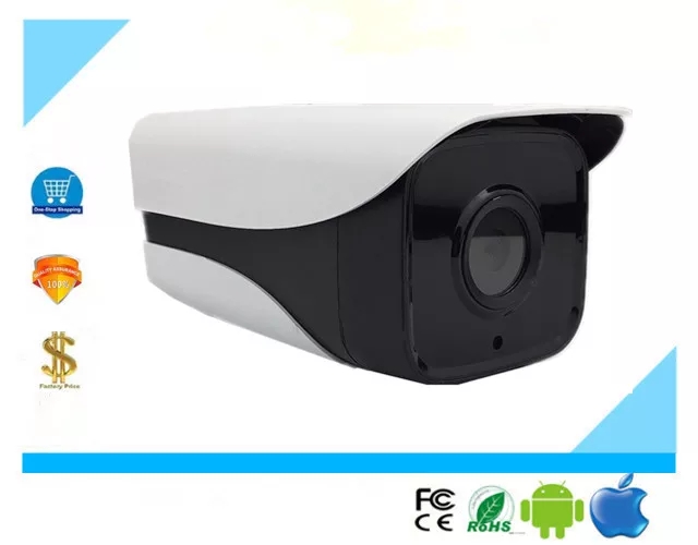

Мы тут много обсуждали светосильные обьективы М16. При относительно больших габаритах этих обьективов они не лезут в большинство компактных корпусов типа "сфера" или "пуля". Причем в некоторые пули по длине влазят, но не проходят по диаметру светоотсекающей гильзы в стекле, не хватает буквально миллиметра.
Кто какие использует корпуса с этими обьективами?
Взял на пробу такой:
Уж очень большой, целый скворешник ради пары миллиметров в диаметре светоотсекающей гильзы. И полностью пластик, недолюбливаю такие.

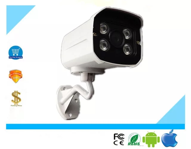

Еще вклеивал цельное стекло вместо штатного с гильзой в такой корпус:
ИК традиционно выкидываю. Результат нормальный за исключением малозначимых бликов ночью от фар. Но лишняя возня с вырезанием и вклеиванием стекла...

Andry_S13 писал(а):Мы тут много обсуждали светосильные обьективы М16. При относительно больших габаритах этих обьективов они не лезут в большинство компактных корпусов типа "сфера" или "пуля". Причем в некоторые пули по длине влазят, но не проходят по диаметру светоотсекающей гильзы в стекле, не хватает буквально миллиметра.

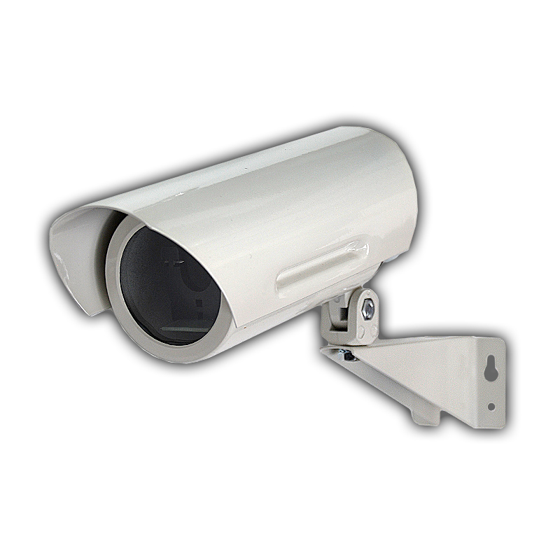

Еще ставил в такой корпус к15-5/70-12:
Пока что мне нравится больше всего, нюансы с бликами присутствуют, нужно думать насчет бленды или хотя бы закрашивать периметр стекла. Еще чуть компактнее и дешевле его брат К15-4/70 (по5$ обещали) но придется модуль чуть-чуть подпиливать на углах, приедет - попробую, отпишу.

У меня нормально входит 4мм М16 объектив в самый маленький мой корпус К5, ничего не закрывает. Но очень плотно входит и стойки подбирать надо.
Andry_S13
Сообщения: 297
Сообщение Andry_S13 » 28 май 2019, 17:03
В вашем К5 явно стандартное стекло под обьективы М12, что то у меня никак пластиковые М16 F1.0 6мм не лезут в гильзу светоотсекателя. Или как в том анекдоте про пчел с воробья, "пищат, но лезут"? )))
4мм и 6 мм вроде одинакового диаметра?
Скоро приедут металлические F0.95 по вашим рекомендациям, может они чуть поменьше диаметром чем пластиковые?

kROOT писал(а):У меня нормально входит 4мм М16 объектив в самый маленький мой корпус К5, ничего не закрывает. Но очень плотно входит и стойки подбирать надо.
Да, с 4 мм особых проблем нет, но с 6 мм приходится извращаться - или ставить в корпуса камер где когда-то стояли CS объективы или выкусывать светозащитное кольцо...
У тех что я купил 6 мм объективов диаметр передней части ровно 20 мм, искал поменьше не нашел.

Сообщения: 13912
Сообщение kROOT » 28 май 2019, 19:48
Andry_S13 писал(а):В вашем К5 явно стандартное стекло под обьективы М12, что то у меня никак пластиковые М16 F1.0 6мм не лезут в гильзу светоотсекателя. Или как в том анекдоте про пчел с воробья, "пищат, но лезут"? )))
И пластиковые влазят и металлические, причем у пластиковых диаметр 22,5мм, у металла почти 23 и внутренний 23, может чуть больше, металлический чуть болтается.
Нашел стеклышко от какой то другой мелкой камеры, там 22мм диаметр и в него действительно не лезет.
