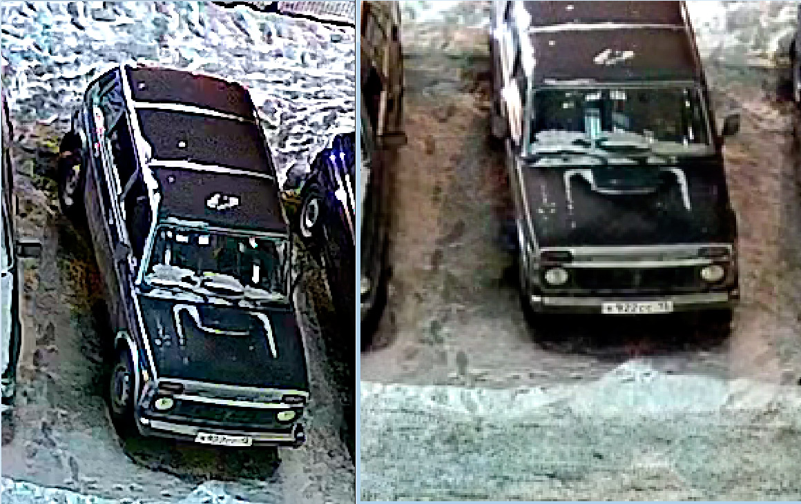

335 это ситонг? Картинка по-моему ужасная. Навернули контрастности и резкости до упора.
Вот слева 335 5мп справа 415 в режиме 2мп. И тут 2 мп явно лучше чем 5.

2 мп смотрится лучше по одной простой причине - указанное разрешение для любой "цветной" матрицы, в реальности это не разрешение цветного изображения RGB которое вы видите на мониторе, а это всего лишь число монохромных фотоэлементов матрицы каждый из которых накрыт мозаикой цветных фильтров.
Т.в. при формировании из матрицы в 5мп цветного изображения типа с разрешением "5мп-цвета" в реальности должно быть ну хотя бы 2,5мп синего-В, 2,5мп красного-R и 5мп зеленого-G, итого 10 мп (а в идеале для всех по 5=15мп).
А что же происходит с "цветной матрицей в 5мп" в реальности? А в реальности из 5 физически монохромных мегапикселей, производиться математическая интерполяция (т.е. раздувание 4-х смежных раскрашенных фотоэлементов, до 12 недостающих субпикслей RGB, с их дальнейшей сверткой до телевизионных 4:2:0, т.е. до 4 писклей яркости Y на которые приходиться по 2 субпиксела R и два B).
А вот при правильном формировании (без кропа) из этой же матрицы в "5мп", но изображения в 2мп, проводиться математическая свертка 4 в 3 (ну или если хотите ресайз), т.е. из паттерна с 4-мя раскрашенными смежными фотоэлементами, получается всего лишь один настоящий не выдуманный пиксель состоящий из 3-х субпикселев RGB, которые затем еще раз методом свертки приводиться к телевизионному виду 4:2:0 с четырмя выборками по яркости и двумя выборками по цветоразности.
Вот такая не хитрая математика и приводит к тому что изображение 2мп полученное с матрицы 5мп, всегда будет выглядеть более естественным, с более правильной цветопередачей, чем цветное изображение 5мп, но фактически раздутое из 5/3 мп.
Две разные камеры сравниваешь которые в разных местах установлены, с разными модулями, матрицами и предназначением. Одна обзорная, пол мкр захватывает, вторая у подъезда участок. Ситонг дает суперскую картинку как и на 415 за свои деньги. По поводу "обрезания" кадра сказано выше и очень грамотно Вадимом. У этого человека есть чему поучиться.

Сообщение Starvis# » 06 фев 2020, 12:49
И забыл написать, что везде еще свой битрейт выставлен, то есть глубина дискретизации. Жмёт в H265+. Количество уровней квантования тоже даст разную резкость визуально, нужно это иметь в виду. Задача не ставилась разные камеры сравнивать в разных местах, а показать саму возможность "железа".

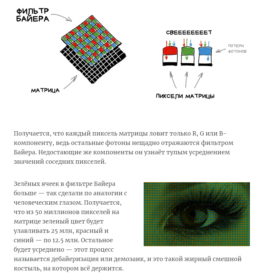

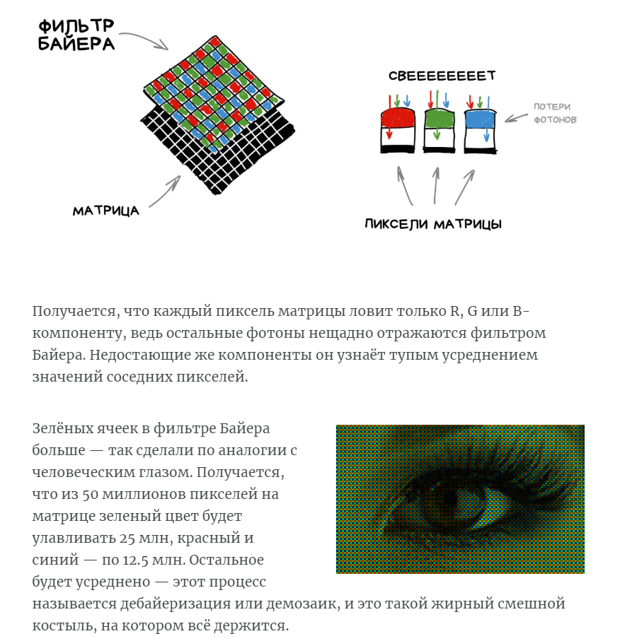

:wink:
Наглядная демонстрация
А зачем одинаковые сравнивать?
У ситонга который ты тут выложил картинка с матрицы очевидно испорчена выкрученными до упора контрастом и резкостью. Для сравнения я рядом поместил не испорченную картинку с 415 в 2мп.

Ну и про дебайеризацию сюда зачем приплели? Не нравится интерполированный цвет - выкиньте его и сравнивайте ч/б. Ничего не изменится.
