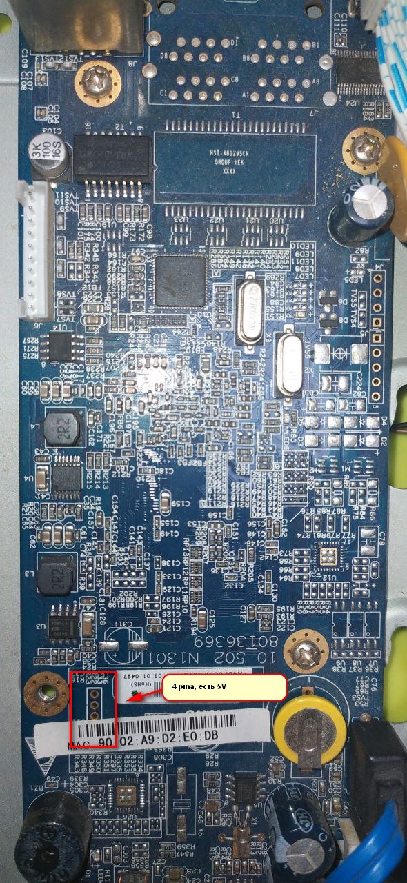

Подскажите пожалуйста, как можно восстановить регистратор, после неудачной прошивки. Заливал через RECUpgrade1.16, на софтине прошло все, а на регистраторе зависло на третей части примерно. В результате при включении только заставка ( Роутер тоже не видит.

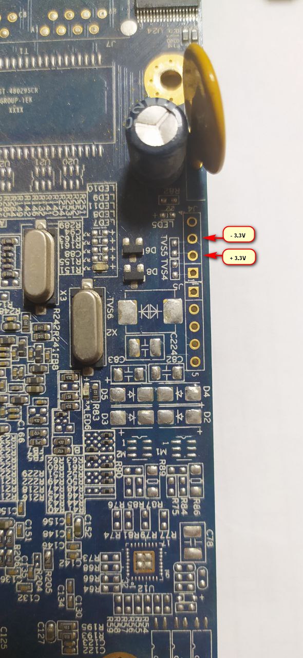

Нашел 3,3 V. И есть отдельный 4-х пиновый, разъем, и на нем есть 5 V

uart это разъем под стикером с мак-адресом

И не важно что на нем 5 вольт, верно? Так как где-то читал что должно вроде быть 3,3.

Попробовал к нему подключиться, но почему-то не смог считать никакую информацию при загрузке. Что-то не так делаю, или возможно что регистратору совсем хана? Но при загрузке на мониторе видна заставка.

если видна заставка, значит должен быть выхлоп в терминале. Каким адаптером и терминальной программой пользуетесь?...покажите к каким пинам подключаетесь?

Подключаюсь к тем пинам что под наклейкой. Их 4, на крайних 5 вольт, беру два центральных, с них на адаптер на TXD и RXD. GND соединяю с -5 вольт, а перемычку на адаптере переключаю на 5 вольт. В PuTTy нажимаю Open, открывается терминал, и тогда включаю в сеть регистратор. Так же пробовал менять местами TXD и RXD.

никакое питание не берете...подключаете к адаптеру только Tx,Rx и GND

Скорее всего не там ищете. https://www.cctvforum.com/topic/46500-d ... in-layout/

Имеете ввиду что в сеть регистратор не нужно включать? А с адаптера TTL подавать питание на 4 пин?
