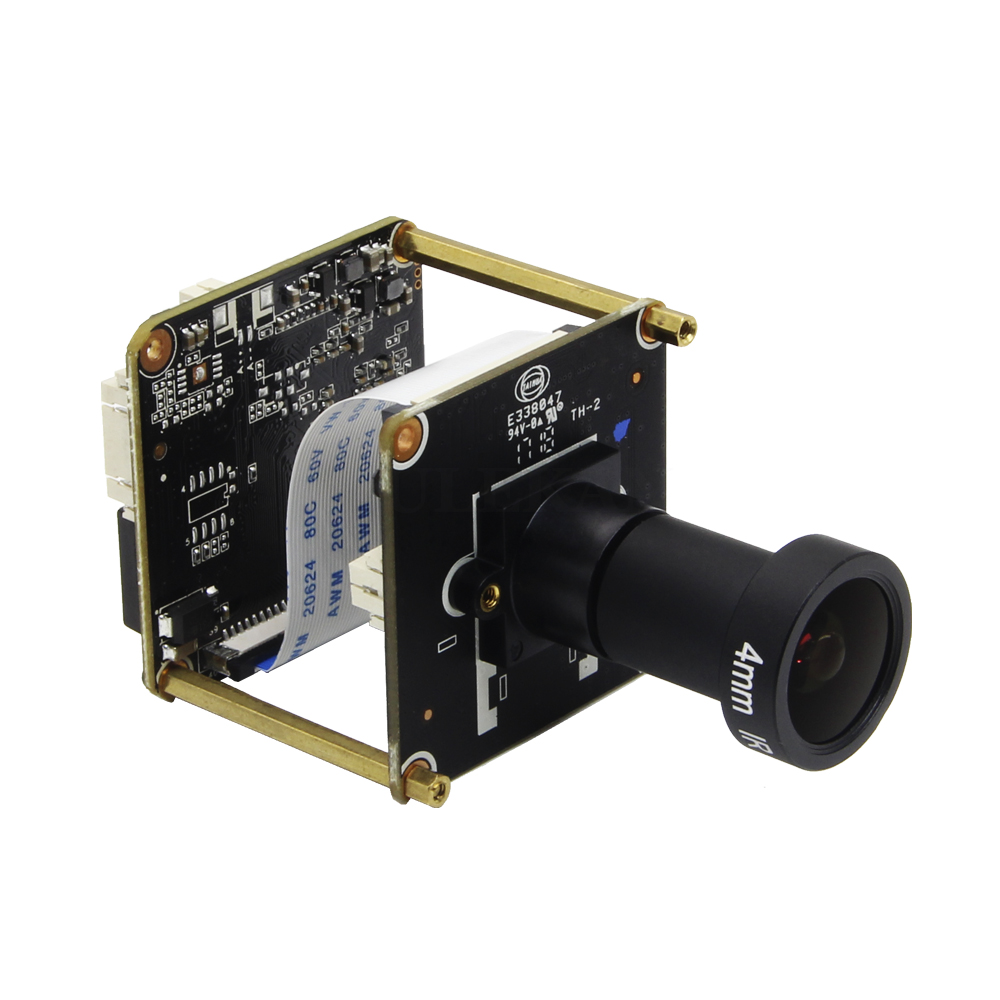

Кто-нибудь такой модуль пробовал? Там SONY IMX307 и HI3516EV100
Пишут что работает без ActiveX в любом браузере, прикидывается Hikvision.
Производитель вроде JUAN
https://ru.aliexpress.com/item/32867913352.html

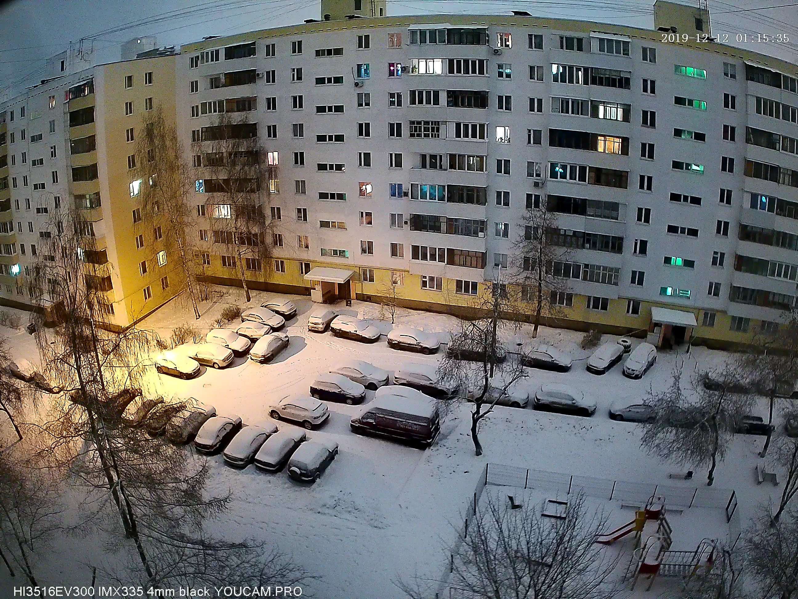

Вот снапшоты до и после прошивки на дефолтных настройках.
Сообщения: 13957
Сообщение kROOT » 11 дек 2019, 23:32
А это с обычным объективом 2.8мм 5мп в чб и цвете, причем раньше в цвет не переключал ночью, а так получается очень неплохо, интересно как будут проезжающие машины смотреться. Понятно что только при снеге такая картинка, в дождливую погоду ничего видно не будет.
Что интересно, JPEG при качестве 90% почти на треть больше, чем черные объективы, а это значит детализация сцены выше.

Подмазывает но не до безобразия, с sc не сравнить. С выключенным затвором ещё лучше, но уже лезет шумок. Достойные модули стали, даже в скопе с F2.0 нормально тянет под одинокими фонарями в цвете. Возможно производители ещё поработают над программной частью.
Starvis
Сообщения: 214
Сообщение Starvis » 12 дек 2019, 09:06
Вот с новой прошивкой картинка ночная, 3,8 мм F1.2. Mожет показаться что светло, но реально очень тускло около домов. Можно еще выкрутить, будет как днем светло, но это самые приемлимые по динамике и соотношении сигнал/шум настройки, АРУ, Эталон и WDR = 33(34).Кстати старые приемлемые настройки уже не катят под ланные условия. По дефолту "не то".
https://radikal.ru/video/jBoJ4GzaX17
Обычный объектив 6мм F2,4 (ширпотреб)
